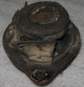

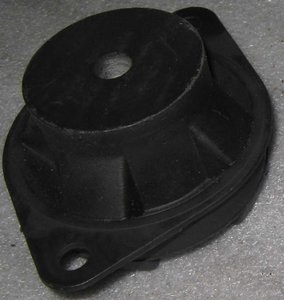

    Тут заметил, что на больших кочках глушитель бьет по днищу.
    Полез под машину покачал руками порядочно болтается глушитель вместе с коробкой и двигателем.
    Подписал на замену подушки КПП.
    На фото новая подушка Febi 07642 и старая правая.
    Новая примечательна тем, что стоила всего 30 рублей в автопитере (второй такой нет, пришлось за 140 рублей дорогую покупать).
    Старая примечательна жутким износом и тем, что я ее даже не сразу нашел (была над приемной трубой за таким тепловым экранчиком спрятана). Ну еще тем, что ее я запарился менять без снятия приемной трубы - фиг руку с ключом нормально просунешь.
    После замены правой подушки стук глушителя об днище остался - видимо вторую тоже нужно поменять, потом слушать.
