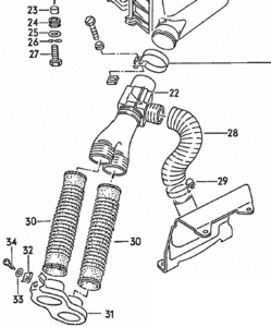

    Где-то по ходу воздуха ставится датчик, а раньше ставится заслонка и два воздушных канала - один обычного воздуха откуда-нибудь спереди, другой горячего от выпускного коллектора. В зависимости от температуры на датчике заслонка переключается между каналами.
    У нас стоит термовосковый переключатель в трубке перед входом в воздушный фильтр, который управляет заслоночкой, которая там же стоит. Холодный воздух берется спереди из двух параллельных трубок, а горячий с коллектора берется с кожушка такой тряпочной трубочкой.
    У меня уцелела тряпочная трубочка и от кожушка остался практически только фланец.
    А теперь - порядок, только тряпочную трубочку чем бы заменить.

    Не знаю, будет ли наглядна фотка, вот схемка из етки наглядна.
    Поставил вместо тряпочной трубку вазовского воздуховода, она как раз по диаметру.
    Такая алюминиевая гофра. Минус только в том, что там внутри картон - не сгореть бы (на форде, правда, такая трубка уже два года ездит).

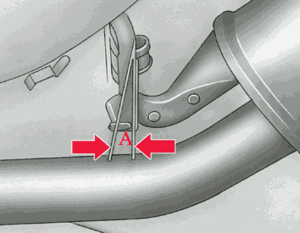

    Во-первых, как я и опасался первый глушитель оказался немного длиннее катализатора с доптрубой.
    От этого не вышло соблюсти непонятное условие из мультимедиа мануала - резинки второй и третьей банки получились сильно оттянуты назад, а не вперед на 7 мм, как нужно (если я правильно понял рисуночек).
    Частично из-за этого банка первого глушителя стоит повыше и задевает за тепловой экран.
    Нужно все-таки будет укоротить начало второй банки на пару см.
