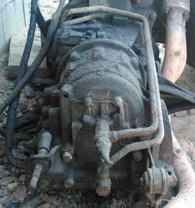

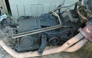

    Заполучил БУ 087 коробку из Беларуси. Обошлось за все про все ~10000 русских рублей (100 USD продавцу, 3000 русских рублей за доставку до Луги, 600 рублей на бензин на самостоятельную доставку с Луги ко мне - на Ауди и съездил).
    Отдельное спасибо Леониду (леонид д) за консультации и за наводку (сам бы в жизнь не нашел объяву на сайте kufar.by).
    Редуктор там RDU, вроде бы он 37:12, у меня родной REH 39:12.
    Пара фоток от продавца, сам пока не добрался.
    Ко мне доехала почище немного, но без охлаждающих магистралей, ГТ отдельно с маховиком.

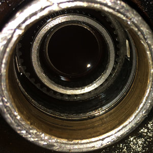

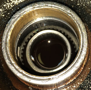

    Сегодня выгрузил и пофотал.
    Втулка ГТ похоже убита. И как-будто ее меняли или пытались менять, судя по коцкам.
