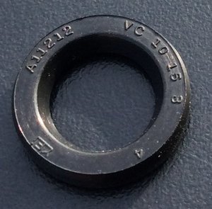

    Приехал сальник. 100 рублей обошелся. Стали ставить турбинный вал, а что-то не поставить. На нем железные колечки такие не проходят втулку в редукторе. Одно колечко сломали, искали оправку не нашли. Как поставить турбинный вал?

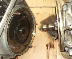

    Блин, по ходу его нужно ставить до того, как половины соединять.
    Вот на этой чудом уцелевшей фотке разборки видно.
    Заодно видно, что шайба на стыке половинок у меня была.

    Располовинил сегодня обратно, поставил турбинный вал, заполовинил обратно.
    Перемерил шайбу на всякий случай, но действительно получается не нужна. Я тут подумал - видимо все ОК, т.к. я же подшипники диффа менял и шайбу регулировочную там подбирал. И вот этот seal sleeve тоже на той же оси видимо ближе стал к гдирочасти.

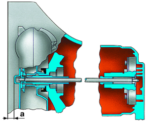

    Остался последний вопрос: вот поставил я гидротрансформатор на место, нашел в книжке вот такую картинку, где сказано, что расстояние от пипки гидротранформатора до стыковочной плоскости "колокола" должно быть 30 мм, а у меня 10 мм выходит. Неужели еще глубже пихать надо?
