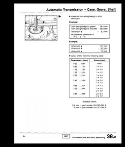

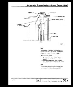

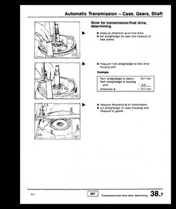

    По процедуре замера толщины этой шайбы тоже вопрос. Вот привожу странички из мануала с инструкцией замеров.
    Там сказано, что со стороны дифференциала замеряем расстояние от привалочной плоскости до сальника (seal sleeve). Это довольно странно, т.к. точно можно замерить до железного чего-нибудь, а сальник резиновый. Может быть я неправильно понял и нужно мерить не до сальника, а до той железки, в которую сальник впрессован?

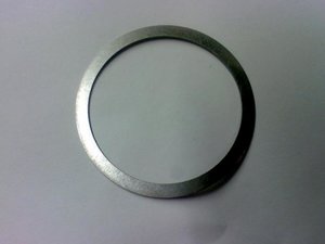

    Диаметры шайбы 010323345A или 010323346A по каталогам не найти, нашел только фотку (вложение). Своей старой либо не было либо потерял. Какой у нее внутренний диаметр?

  4. леонид д
    леонид д Участник форума
    14 ноя 2012
    401
    ауди 100 89г
    утром сниму размеры
  5. dsa
    dsa Живу я здесь
    1 дек 2008
    1.261
    Audi 100 44 NF 1989 AT
    Да, спасибо, буду ждать. Внутренний и внешний диаметры.
    И дайте еще, пожалуйста, комментарий по процедуре замера толщины.
  6. леонид д
    14 ноя 2012
    401
    ауди 100 89г
    внешний-42,74
    внутренний-33,25
    толщина-1,17
    измерено в мм электронным штангелем
    если шайбы(вошеры) не изношены или поставлены новые,я эту ппроцедуру не делаю.
    но,при разборе регулировочную шайбу стараюсь не потерять,сразу же леплю её на салидол на входном валу редуктора.
  7. dsa
    dsa Живу я здесь
    1 дек 2008
    1.261
    Ага, спасибо, пригодилось.
    С такими размерами точно понятно, что шайба стоит между стальными поверхностями (видимо seal sleeve - это втулочка, по которой работает сальник).
    Померили - получилось меньше, чем 0,8 мм, т.е. шайба не нужна. :)
    Добавил стальной диск в последний пакет (наверное получилось 3,6-2=1,6, но я уже не замерял ибо собрал весь низ).
    Дособирал остальное, состыковал половины.

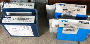

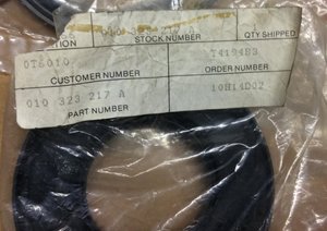

    Текс, немного фоток.
    Вот подшипники в дифференциал. Цену потом найду сюда впишу.
    Цены подшипников:
    Koyo почему-то ехали по номеру HICAPLM30084911 2 шт по цене 340,33.
    NTN M8804810 цена 551,59.
    NTN M8664910 цена 428,08.

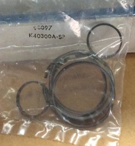

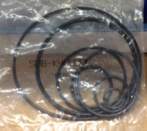

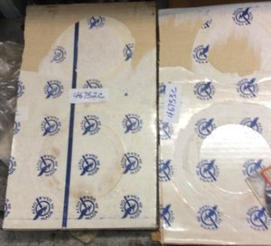

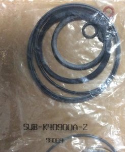

    Вот ремкомплект фирмы Alto.
    Overhaul kit имеет номер 046802A
    В него входят пакетики с номерами SUB-K40900A-2, SUB-K40900C и K40300A и вместе с ним комплекты фрикционов 046752C и стали 046753C.
    Цену тоже потом найду.

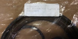

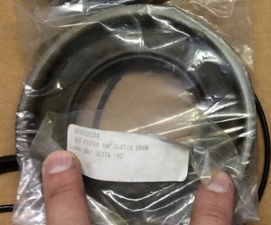

    Вот поршни.
    Покупал на ибее, одновременно с ремкомплектом, объединял в одну посылку через сервис pochtoy.com.

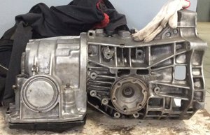

    В итоге.
