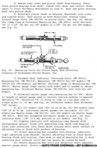

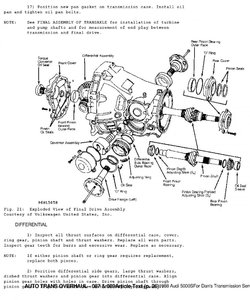

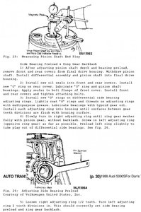

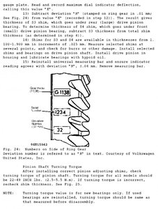

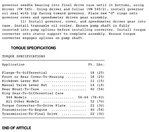

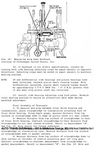

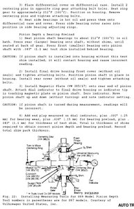

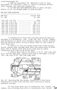

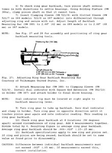

    Я тут пока с дифференциалом решил замерить и поставить шайбу S4, собрать остальное и посмотреть пятно контакта.
    Старая шайба S4 вроде бы 1,45 мм была (трудно замерить точно, микрометр из замера в замер разные данные дает, к тому же шайба похоже неоднородной толщины - показания гуляют на 0,05).
    Собрал с ней - люфт большой (как я и говорил). Замерили его штангенциркулем электронным (который с точностью 0,01). Получилось 1,7 мм (тоже по-разному замеры получались, но это близко к правде).
    Дальше нужно добавить к измеренному 0,15 мм на преднатяг подшипников, и еще 0,1 мм на первоначальный износ новых подшипников, если я правильно понял доку. Получилось, что к шайбе 1,45 мм нужно добавить 1,95 мм.
    Здесь немного спорный момент Bentley manual и американская дока 087, дают разную добавку на первоначальный износ подшипников. Вот во вложениях американская дока в картинках. (Вторая страничка, абзац перед картинкой).
    Накупил по 5 рублей регулировочных шайб 0,25 мм от УАЗа 8 штук. Они правда больше диаметром (36 мм, а нужно 33), но для тестов пойдет. Собрал все.
    Получилось хорошо вроде бы: люфта нет, вал крутится легко, подшипники преднатянуты. Постараюсь замерить момент страгивания.

    Американская дока начинается со строк:
    "For Dan's Transmission Service 10 Jefferson Place Fort Walton Beach FL 32548
    © 1997 Mitchell Repair Information Company, All Rights Reserved.
    Tuesday, February 21, 2006 01:07PM"
    Какой-то "Dan's Transmission Service", не знаю, можно ли считать это официальной докой (сам я раньше считал)?
    + стоит копирайт с "Mitchell Repair Information Company" (может при перепечатывании ошиблись?)
    Как второй вариант:
    год стоит 2006, возможно, американцы скорректировали данные с учетом опыта ремонта/эксплуатации наших коробок.
    Еще как вариант, такая гипотеза:
    а нет ли зависимости между этой добавкой и передаточным отношением главной пары - вроде как считается что американцы более склонны к динамичной езде, поэтому, возможно, коробки для них немного отличались. Точно знаю что это имеет место быть для наших гидротрансформаторов (у них есть буквенное обозначение, читал в доке к Порше 944).

    Я думаю, этот Dan's Transmission Service заполучил официальную доку и пустил поверх свои реквизиты (видно, что копирайты добавлены в первоначальный pdf).

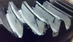

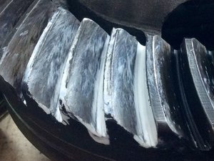

    Текс, вот такое пятно контакта получается с шайбой S4 1,45 мм и шайбой S3 2 мм.
    [​IMG][​IMG]
  18. dsa
    dsa Живу я здесь
    1 дек 2008
    1.261
    Audi 100 44 NF 1989 AT
    Интересно, что в направлении "назад" (наклоненная поверхность зуба) пятно практически полное, тогда как в направлении "вперед" (прямая поверхность зуба) контакт только по самой верхней кромке.

    Я так полагаю, что это как раз последствия износа. Нужно немного поработать, чтобы обратно в полный контакт тут зубья притерлись. Но пока судя по этой фотке хочу еще немного сдвинуть вал (на 0,2 мм примерно получится, если поменяю местами шайбы 1,45 мм и 1,25 мм).

    Из фотографий не понятно где пятно контакта, но, очевидно, нужно дальше регулировать, раз пятно не овальное и не по центру.
    А ты как краску наносил? через заднее отверстие дифа?
