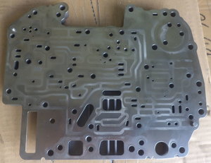

    Текс, у меня вот-вот подъедет ремкомплект.
    В принципе, осталось с сепаратором разобраться.

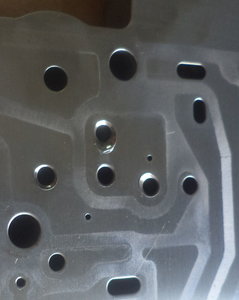

    Вот фотка его.
      109,3 КБ
      154
      88,3 КБ
      141

    А что , там каналы забиты?
  4. dsa
    dsa Живу я здесь
    1 дек 2008
    1.261
    Audi 100 44 NF 1989 AT
    Не, там дырки разбиты порядочно шариками. На второй крупной фотке видно хорошо.

    Решил попробовать изготовить. Нужно чертеж срисовать с нее. Отсканил с разрешением 1200, буду перечерчивать.

    то, что набило шариками - трогал?
    Если ещё не трогал, то попробуй шарик прилепить к пластине ртом.
    если не пропускает то канал не нужно трогать.
    Если уже успел поковыряться - бери мазь абразивную и пробуй притереть как клапана притирают.
    Я положил пластину на мебельную столешницу и через медь стукнул по шарику в гнезде, проверил вроде меньше пропуск стал. (ещё не ставил и не ездил)
    Но на другой плите пропуск воздуха от шариков 0% (сейчас она стоит на машине)
    верхняя дырка которую разлизало сильно - проверь её на герметичность, убери заусенцы, да ставь, ресурс у остатка огромный ещё.
    Думаю чрезмерное набивание могло быть из за некорректной работы плиты из за грязи.
    Помыв плиту и проверив соленоиды +под температурой - такого пагубного воздействия уже не будет на эти гнёзда и тем самым ресурс их ещё больше.
    Изготовить пластину!? - это акпп, а не мост на камазе. если твоя новая пластина будет иметь отклонения в толщине (смотря какой металопрокат) сам понимаешь - будет сать во всех каналах.... + метал - как подобрать аналог который не раздавит плиту от собственного нагрева и один хрен тебе притирать все шарики придётся.

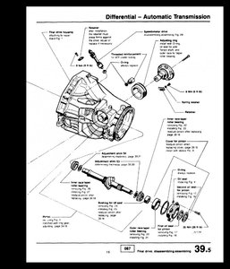

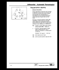

    Хочу все-таки разобраться нормально с регулировкой дифференциала.
    Лучшая дока, доступная мне, это Bentli manual. Там все конкретно про 087 коробку, все рисунки про нее и т.д.
    Также есть pdf с названием at_010_overhaul_90.pdf - но это как я понимаю все-таки на 010 фольксвагеновской коробки дока.
  15. dsa
    dsa Живу я здесь
    1 дек 2008
    1.261

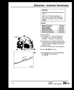

    Вот страничка из Bentli.
    Хорошо видно, что тут на продольном валу ставятся 2 регулировочных шайбы S3 и S4, и они есть под обеими обоймами.

  17. dsa
    dsa Живу я здесь
    1 дек 2008
    1.261
    at_010.pdf это практически та же самая дока, что и at_010_overhaul_90.pdf, файл только немного иначе отформатирован (похоже что из Эльзы экспортирован). akpp_lory.pdf - это деталировка, остальное - какие-то общие мысли по теории АКПП.

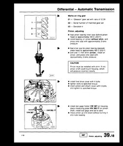

  18. dsa
    dsa Живу я здесь
    1 дек 2008
    1.261

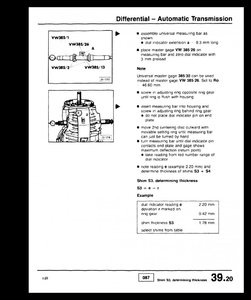

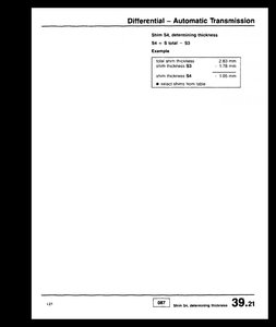

    Вот основные страницы из Bentley-мануала по регулировке.
    Кто-нибудь может прояснить, что это за линейка используется и как узнать отклонение (deviation) r?
  19. dsa
    dsa Живу я здесь
    1 дек 2008
    1.261
    #39 dsa, 9 дек 2014
    Вот такую ссылку нашел. Это аттач на ауди-клубе. В какой теме он вложен не понять. Но это дока точно такая же по оформлению как на 010, но на 087
    www.audi-club.ru/forum/attachment.php?attachmentid=32634
    Там тоже про две шайбы говорят.
    Та, котороя ближе к зубцам (S3) называется Pinion Bearing Preload Shim, а та которая дальше от зубцов (S4) - Pinion Depth Ajusting Shim.
    В Bentley S3 - Shim behind pinion head, S4 - Shim for pinion position (opposite end).
    Т.е. если говорить по-русски, то шайба S4 задает позицию шестерни относительно второй большой, а шайба S3 добирает люфт в подшипниках.
    Ну или наоборот их можно называть, важно, что обе они рассчитываются так, чтобы задать необходимое положение шестерни и необходимый люфт в подшипниках.
  20. dsa
    dsa Живу я здесь
    1 дек 2008
    1.261
