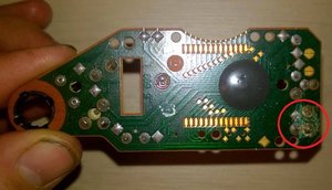

    Я знаю, что у тебя другие часы. Фотки кинул для наглядности.
    Паять ничего не надо, если там трещин нет кольцевых. Зачисти площадки на плате и почисти резинки; табло в местах где резинки ложатся легонечко протри (легонечко, не то сотрешь выводы-дорожки), собери аккуратно-плотно - должно все заработать.
    Сколько я их сделал уже - не сосчитать. )))
