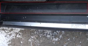

    Итак, значит, советуем мастеру вскрывать порог и все 5 нужных проводов он там находит?
    Какие еще инструкции будут полезны?
    1. Нужно чтобы сигналка ВООБЩЕ никак не завязывалась на салонном освещении?
    2. По тому как на концевики подрубать сигналку, надеюсь, мастер представление имеет.

  4. max 518
    max 518 Живу я здесь
    14 апр 2009
    1.812
    Audi A6/С6 3.0 TDI
    пусть подключается к проводам концевиков через диоды.
