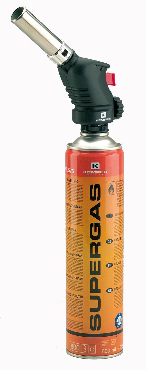

    далее. нормальный человек использует газовую горелку, но никак не "пост":

    ps: "эта горелка" и "эта кувалда" отработали не на одном десятке машин. горелка нагревает головку болта и эффективности хватает с запасом.
    pps: направляющие колодок на суппортах брембо как предлагается извлекать? пост подкатывать или пресс подносить? или, может, высверливать?

    Только горелка. Каждый раз с её помощью всё вытаскивается без проблем, даже болт не повреждается, не говоря уже о пыльниках шаровых верхних рычагов - всегда целые.
