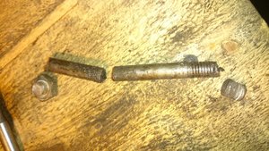

  6. Mechov
    Mechov Новичок
    30 янв 2016
    66
    allroad c6 2.7TDI
    Горелка, вэдэшка, перфоратор, болгарка...
    Разве так должно быть в машине XXI века?

    как я понял из практики,а практика была в объеме автосервиса, эти болты не закисают, если авто не простояло пару лет на улице конечно. проблема в сплаве самого поворотного кулака. когда затягивается верхний болт крепления рычагов, "уши" поворотного кулака обжимают пальцы шарниров, облегая их, какое то время материал поворотного кулака сопротивляется нагрузке приложенной от болта, но со временем он начинает деформироваться и обратного давления не производит. пальцы шарнира он держит, т.к. болт не дает "ушкам" разойтись, но при ослаблении болта эти "уши" не расходятся обратно. более того, отверстие под болт, а оно не коротенькое, искажается, тем самым, наглухо зажимает данный болт. проблеме еще в том, что если ослабить гайку, то вращение болта за шляпу не помогает. я решал это просто, хотя решение выпало совершенно случайно, когда пытался провернуть болт в гнезде. а именно получилось следующее: проворачивая болт, гайка ослаблена и откручена минимум на 0,5 см, сорвал шляпку этого болта, болт лопнул, после чего, выкручивается гайка, под нее подкладываются шайбы по диаметру болта, 10мм, но чем толще, тем лучше и наворачивается гайка, затягивая гайку вытягивается остатки болта. по мере заворачивания гайки до упора, отворачиваем ее и подкладываем шайбы вновь, пока болт свободно не выйдет. при данном способе не применяется нагрев, который убивает шарниры верхних рычагов, нет механического воздействия на кулак,требуется запасной болт.

    в 9 случаях из 10 применение этого "ноу-хау" приводит к тому, что болт застревает и далее рвется по резьбе.
    пенетратор перматекс, газовая горелка, кувалда и терпение приводят к успеху :nod:
    ps: проблема в окислении материала кулака. смазка болта при замене исключает проблемы в дальнейшем.
