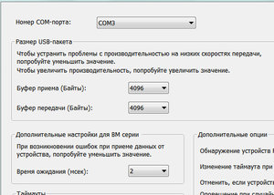

    Настраивал кучу хвостиков -главное COM пор должен быть 1,2,3 или 4.
    И время ожидания-2. Больше не трогаю ничего , обычно все хвостики сразу работают. Но бывают исключения - только сегодня один хвостик оказался бракованным . Ноут его находит , а с машиной нет соединения ( хотя светодиод загорается). Первый раз попался брак.

    Пример-

    У тебя скорее всего нет COM портов в диспетчере устройств, я правильно понял? На некоторых компах такое бывает. Но это тоже решается.

    В конце установки Васи(устанавливать не подключая хвостик) он спрашивает -установить драйвер? Жмешь на готово. Потом заходишь в диспетчер устройств и подключаешь хвостик- только тогда появляется новый COM порт. Пробовал и на WIN7 и на XP3. WIN8 сам подгружает драйвер с инета. При установке отключать антивирус.

    сом порты есть и могу выбрать(выбран сом1)а вот окошечка нет куда надо вставить 2ку
