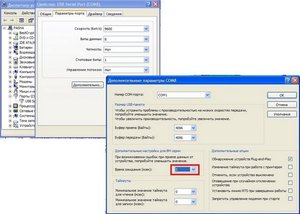

    Также, не могу связаться с приборной панелью и климатом.( много прочитал подобных тем уж менял настройки порта и т.д не помогает , из предложенного не менял только кабель) действительно ли мой кабель не подходит для считывания данных блоков.

    температуру на приборке только в приборке, так же и масла, давление нету так как нету датчика давления, уровень где то может есть нужно искать. Если не подключается климату попробуй время ожидания поменять

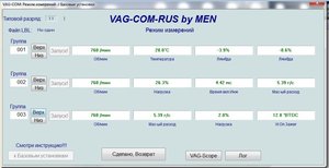

    Подскажите 84 градуса это с ДТОЖ , а 60 ?
  10. Сergei
    Сergei Живу я здесь
    17 авг 2012
    3.542
    А6 2.4L
    60 это температура на впуске, проедь или по газуй должно падать.

    Надо соответствующий lbl вложить в программу и привязать, чтобы он цеплялся при подключении к ЭБУ.
    Ну или, хотя бы, распечатать и держать перед глазами содержание такого файла.
    Температуру надо смотреть в измерениях, а не в базовых параметрах и делать это на холодном моторе.
    Показания всех датчиков должны быть равны +- .
