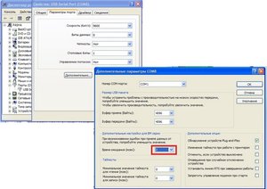

    это где именно можно изменить?
    ставил 2 галочки

    нет у тебя такого.

    А6 2.4L
    В настройках СОМ порта.

    это только для ftd232.
    для CH340 не катит

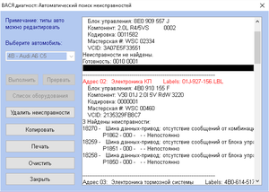

    Теперь другой вопрос, даже два
    1) с регой какая-то чепуха, оно сначала не писало ничего, потом после первых тестов написало какой-то левый сериал, с подписью нерегистрированное/шаровара. Ессно, никакие кнопки активации не активны, в самом окошке что-то менять невозможно. А какие-либо функции скана требуют регистрированной версии
    Как это дело победить?

    HKEY_LOCAL_MACHINE\SYSTEM\CurrentControlSet\Services\CH341SER\Security, но это мало помогает..
    2) попробовал просканить подушки - несколько раз просило отключить-включить зажигание, так и не нашло контроллера подушек. Как это понимать? Софт слишком новый для модели? Саму модель он на полном скане опознал правильно..

    #274 ser_gr72, 19 дек 2017
    скачать отсюда VAG-COM 311.2 RUS, адаптировать и пользоваться

    Скачай Васю, работает без регистрации.
