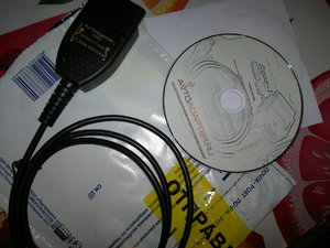

    Взял на свою голову, деньги на ветер. Прислали с пустым диском. Звонил в поддержку дали ссыль на прогу, а толку нет. Скачал поставил, активация видно на диске должна быть. Есть у кого какие мысли?

    Звонить Тохе, что бы вставил кому надо по самые гланды
