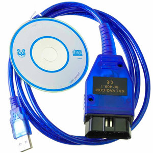

    Приветствую! Подскажите, кто знает, купил шнурок KKL 409, скачал прогу Вася диагоност 11.11, прога не видит адаптер, на диске с шнурком тоже есть прога VAG COM, она не русифицирована, адаптер вроде видит но при нажатии test выдает какую-то ошибку (на ноуте кстати Winda 8) в чем может проблема?

    Попробуй скачать прогу VAG-COM-311.2 RUS, русская версия отлично работает, сам пользуюсь вполне доволен. Нужно настроит COM порт с 1-4, только сними работает адаптер.

    Ок, спасибо, попробую:) работает именно с шнурком KKL 409? а как порты настраивать, я видел что можно менять в самой проге и в настройках компа, менял и там и там не помогало..

    А не запорол ли ты кабель уже? Кабель нельзя использовать с более новой версией софта!

    Не должен, протоколы там другие.

    Купил себе такой кабель VAG COM KKL 409.1 (на чипе CH340T) Перепробовал программы vag com, вася, vcds ставил разные драйвера и с диска и с интернета, пробовал винд XP и винд 7. Пишет либо нет связи с контроллером, либо безуспешно пытается установить связь. Машина A4 B8 2008г кто знает какая программа точно подойдет для моей машины?

    Не получится, он идет до 2006г. У тебя уже диагностика по КАН шине.

    Спасибо огромное за подсказку, теперь ясно что нужен другой адаптер
