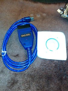

  1. wiegant
    wiegant Участник форума
    14 авг 2010
    344
    A6/C5 2.4 AGA 98г.
    шнурок такой же, работаю с этой http://rutracker.org/forum/viewtopic.php?t=914348
    а разве в комплекте компахи не было? я когда просрал ее, продавец мне сам ссылку дал на софт

    22 фев 2014
    75
    A6/C5 2.8 2000г.
    Еще в пути, заранее интересуюсь, могут ли быть какие либо проблемы ибо Китай, куда лучше не лезть )?
    Отправлено из моего iPhone используя Tapatalk
  3. RUSISH
    RUSISH Живу я здесь
    13 окт 2012
    1.268
