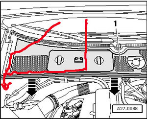

    А на счет кожуха водоотводящего короба - так его нужно однозначно удалить или сверлить кучу дополнительный отверстий на пути следования воды.
    Вот пути движения воды в моторный отсек:

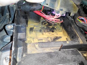

    Вот что иногда случается если негерметична нижняя часть коробки ЭБУ в месте крепления к кузову ...
    Всего лишь порвано резиновое уплотнение ...
    В результате водичка текла прямо на блок центральной электорники который находится снизу торпеды в ногах водителя ...

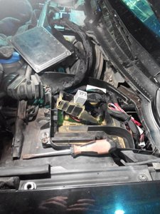

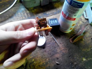

    Проверил, 219 реле наполовину было в воде, но уже давно. Когда разобрал уже все было сухо.
    Разобрал реле, почистил ржавчину, обработал спец средством. Обнаружил что пружинка, которая оттягивает контакты сгнила и отпала. Реанимировал. Вентилятор больше не включается сам по себе.
    Но в начале писали про сход с ума двигателя, что обороты плавают. У меня это случается только на ходу иногда, зажигание выключишь/включишь и снова все нормально. Обороты кстати с больших падают на малые, и при нажатии на газ не даёт поднять их.
    Может это быть связано с заливом блока который под ногами водителя?

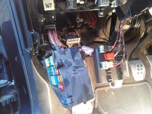

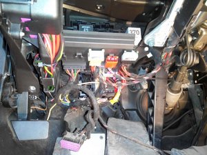

    Проверил блок под ногами водителя, сухой, визуально в порядке.
    Фишки которые на колодке вверху визуально нормальные тоже. Правда все не отстёгивал, подлезать сложно.
    Потому что жабо, или как его называют снять не удалось, не снимаются штанги дворников со шлицов, закисли.
    ЭБУ который в самом коробе не разбирал тоже.
    Подскажите возможную причину падения оборотов на ходу?
