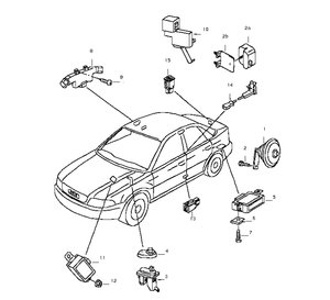

    Вот нашел схему только в ЕТКА
      102,6 КБ
      231

    попробуй снять с пищалки

    Непонятно, питание на сигнал пойдет когда сработает сигнализация(то есть на проникновение в салон), а мне надо чтобы моя секретка включалась со штатной сигнализацией!
