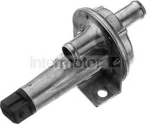

    Проблема с зависанием оборотов,решилась путём снятия разъём с РХХ(он я так понимаю подклинивал)Машина начала нормально работать.Подправили СО и зажигание,стало ещё ровнее.Пропала жуткая вонь(теперь обычный запах выхлопа)С ДТОЖ проблема не решена из-за отсутствия РХХ.По сути,сейчас машина работает только на механике.
    Теперь такой вопрос.У меня есть РХХ,он тоже от мотора KV,но от 1985 или 86 года.Датчик на фото.Он подойдёт?
      10,6 КБ
      33
  11. Серёга NN
    Серёга NN Bad e-mail
    2 апр 2009
    341
    AUDI 100 2.0E 88г.
    Решил сделать шаг назад в эволюционном развитии?:D
