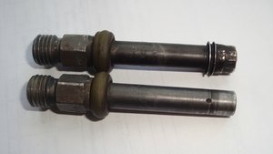

    после командировки решил продолжить борьбу с этим чудом.Товарищ пригнал с Польши себе ауди с мотором "КВ",я обрадовался,машинка от туда приехала сюда своим ходом,всё работает как часики.Ну думаю,буду выпрашивать инжектор.За символическую плату и пару бутылок пива,мы пошли снимать инжектор.Как оказалось,инжектор был с машины 86 года.Все датчики на 2 контакта и немного по-другому расположены.Сняли мой и начали ставить тот.Немного поигрались с форсунками,но поменяли.На моих,да и на тех которые собирались ставить,резинка была задубевшая.Прокатился по авто-магазинам в поисках оригинала,и везде увидели большие глаза либо строгое нет.В последнем магазине,мужик предложил взять кольца Бош,они были приблизительно как мои.Не нашёл (пока) другого варианта,взял их.Вернулся в гараж,всё поставил на свои места(кроме клапана рециркуляции отработанных газов) и РХХ оставил свой.Нашёл я этот чёртов 0 на маховике и выставил всё по меткам.(спасибо всем кто помогал с этими метками разобраться). Начал заводить авто,а в ответ очередные пустые маслания стартером.Пошёл от простого,проверил подачу топлива,пусковая форсунка работала.Выкрутил свечи,они сухие,проверил искру-присутствует.Достал форсунку с первого цилиндра,подставил баночку и начал крутить стартером-ни капельки не пшикнуло.Снял снова гофру и проверил напорный диск,он как буд-то бы заклинил.Приподнял вверх пару раз вверх(так сказать разработал) и поставил всё на место.Начал крутить стартером-вроде начала схватывать,но не то,перекурил,снова подтянул хомуты на всех патрубках и гофре, и начал заводить.Авто завелось,но обороты были 2-2.2 тыс. и снова вонючий дым,скинул датчик с хх и машина заглохла.Пробовал заводить без него,но она заводилась и тут же глохла.
    Собственно вопрос,я правильно понимаю,что где-то очень хорошо сосёт воздух?
    Менял всё комплектом (дозатор,расходомер,руд,форсунки все с пусковой,дросельную заслонку,бензонасос)
  7. Serg37
    Serg37 Старожил

    ещё вопрос по форсункам,у меня стояли такие как на фото вверху,теперь такие как на фото внизу 965c28cs-960.jpg .Это имеет какое-то значение?По длине и по принципу работы,они полностью одинаковы.Только вот мои 5 и 1 померли,а эти отлично распыляет и ровно.

    Они одинаковые, только на нижней нет колпочка! Надо бы переставить со старой! Нижнее кольцо ставил?

    а этот "колпачок" разве снимается?Или я не о том колпачке понял?(в виде блюдца,сама часть распыла форсунки)
    Ничего не ставил.Вот как есть форсунка,так её и ставил...(нижнюю)

    Надо бы с колпачком, а на нем ещё одно резиновое колечко.

    Да она, на конце!
    Снимается, Аккуратно пассатижами стаскивается! Хотя видел фото прихваченной сваркой!
    Вот и подсос обнаружился!
    Как-то так!
    А по сути! 2 кольца на форсунке и 2 кольца на стакане!

    но ведь они по длине одинаковые.Если его переставить,то она станет длиннее ?
    с уплотнительной резинкой конечно же(верхней,толстой)
    стаканы у меня латунные если не ошибаюсь.Не пластиковые точны.ИХ не доставал,даже не пробовал.
    Тогда что получается,нужно со старых форсунок снимать эти колпачки,и ставить их на мои,вместе с верхней толстой резинкой и нижней(которая на блюдце).Я всё правильно понял?

    Колпачки садятся в плотную, так что увеличение миллиметровое!
    У форсунок есть обдув, и эти кольца уплотняют все!
    Правильно! Только поменяй все кольца и на стаканах тоже!
