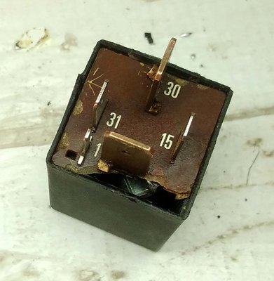

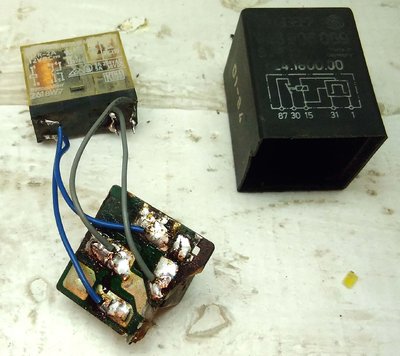

    Всё, вопрос решён. Выдрал реле из телека и внедрил в корпус от штатного. Всё работает,и даже кнопку лепить не пришлось. Единственно реле слабовато, 2А. Ну если накроется, куплю обычное автомобильное...

    20а предохранитель на бензонасос и вмастырить релюху на 2а ........ обалденное решение. неужто свой труд не жалко?

    15А вообщето. Насос потпребляет ампер 8. У реле две пары контактов, я их запараллелил. Ну небыло под рукой другого рэле. Если накроется, куплю автомобильное. Делов то...:shuffle:
    Да, и поэтому бросил курить. И печка у меня с электроподжигом.:dead:

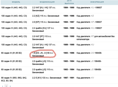

    А может это было не реле от сотки, а от 80ки? Некоторые 80е с предохранителем сверху, который нужно втыкать при диагностике вроде... Оно как бы умнее соточного.
    Судя по применимости, моё реле и на пяти и на четырёх цилиндровые ставится.

    От 80 ки (серое) внутри только реле (схемы там нет), контакт идёт от предохранителя на массу и в ЭБУ., и само реле управляется ЭБУ.
    Возможно от 80 ки , тоже были с К джетроником (старые). Различие есть, Я же тебе не от былды это написал, у того клиента было родное реле с собой , починил его проблема ушла. С каталогами отдельная тема, особенно с электронными компонентами.То что ты обвел красным DS,JV карбюраторы, JN КЕ джетроник. там как раз серое реле на крбюрах тоже, греет впуск, ты точно в каталоге выбрал своё? Если память не изменяет мне, то там на реле (оригинальном) написано было 5 zil ,но это не точно.))

    В рамке слева видишь список авто где стоят такие реле.
