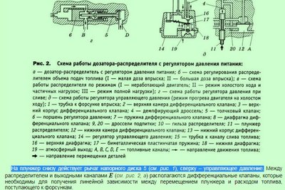

    И чего же в этом плохого? По этим действиям можно поставить диагноз автомобилю. В его случае без давления не было бы сопротивления на диске. На счет управляющего давления которое давит на плунжер есть чем парировать?

    по конкретнее, я так запускал автомобиль, от того запустился он или нет сразу было какие дальше дейсвия.
    можно не признавать этого факта, я приложил скрин.

    По поводу того что снизу плунжер давит рычаг ..А с верху давление топлива..
    А ты думаешь что без этого давления топлива с верху плунжер не будет зависать в буксе ? Он не будет прижиматся к рычегу.
    так что твоя теория об управлении составом смеси За счёт ДИФ давления на плунжер в какой то мере прова..Но это не главная возможность изменять состав смеси...
