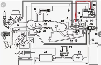

  14. kakos
    kakos Участник форума
    29 май 2023
    161
    audi a4 b8
    #54 kakos, 24 авг 2024
    Пускай будет РУД , я его называю регулятор противодавления, так как он именно и регулирует его. Открой схему К и посмотри куда РУД подключен, к плужеру, создаёт противодавление ему! Отметил на схеме смотри. Диф давление на К конечно есть я не писал что его там нет, как оно работает написал выше постом. Считаешь что я не прав? напиши развернуто со схемой я конструктивную критику нормально воспринимаю, а не это тут дифрагма железная там прорезиненная. Умником я себя не считаю, но работу системы знаю.

    Ну вот в плане заводки. Какое он создаёт именно противодавление, в цифрах? По моему х целых ноль десятых. Напор воздуха по лопате его легко пересилит. ИМХО.
    Да, это противодавление работает, но оно настолько мало, что способно всего лишь корректировать смесь от бедной к богатой или наоборот. Но оно не способно надавить на плунжер так, что бы он не открылся вообще. Оно его просто способно чуть придавить, точно так же как на КЕ эту функцию выполняет ЭГРД. Я так думаю...
  19. kakos
    29 май 2023
    161
    audi a4 b8
    #59 kakos, 24 авг 2024
    На память не помню примерно 3 с копейками ( в сити можно найти сколько) это давление через дроссель связано с нижними камерами . если оно вырастет и не будет сброса с РУД то и в нижних камерах оно вырастит и перекроит подачу топлива..Ты писал ещё о реле бензонасоса что не корректно работает. поставь для проверки простое реле вместо него, бензонасос будет работать постоянно при включении зажигания.

    Не перекроит. Ты забыл, что снизу давление то же давит? И напорный диск давит.
