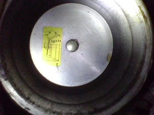

    как вы думаете, такое состояние дросселя и "лопаты" нормальное?
    Чем вызвано такое обилие грязи и чем это чревато?
    Сейчас всё вычищено до блеска, что ещё нужно чистить после такого?:unhappy:
