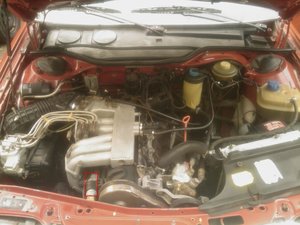

    Как найти клапан ХХ на моей машине (в подписи) ?
    Может знает кто, где проходит провод от замка зажигания к стартеру, чтоб его заменить?
  15. Леонид100
    Леонид100 Участник форума
    6 ноя 2009
    417
    AUDI 100 2.0E RT сигарка,переходная,1989г.в
    ЕМАЕ!у тебя КЕ3,а не К-джет.РХХ стоит у тебя(точнее торчит)под плитой впускного коллектора,слева от головки-не промахнешься!А зачем он тебе???

    - вот зачем. Кстати нифига не вибрирует там )).
    Так РХХ надо мыть, тоже маслом засирает или что...:shock:
    PS можно картинку с раположением РХХ?, уже опередили, спасибо, такую хрень видел, она ведь не вибрирует? Как чисто под капотом! - достойно уважения.
