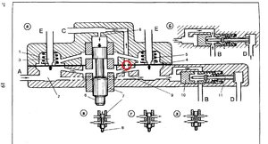

    ... будет равно системному если не забит дозатор. См рис. А- подача топлива, С - упр. давление.

    Спасибо. А то я подозревал, что из-за сужения (в красном кружочке) в канале С давление падает.
