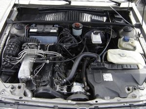

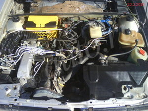

    Сложился вопрос по мотору JS. Есть ли у него в системе впрыска регулятор холостого хода? Вот фотографии с авто.ру с просматриваемой машины:
    Мы решили, что на этом моторе скорее всего РХХ нет конструктивно, но на форуме по B2 есть мнение, что на К-Джетронике он должен быть обязательно, и "на этой машине он заглушен и накручено СО в пауке, что бы не было провалов в работе двигателя при резком изменении нагрузки. Управляется он специальным блоком управления холостого хода, расположенным, в блоке дополнительных предохранителей в салоне." Но на этой машине доп блока предохранителей вроде как нет - единственный блок предохранителей вроде под капотом... По ЕТКА на машину этого года (84-ый) я нашел регулятор холостого хода только для мотора KK, для JS вроде его не указано.
    Кто что может сказать? Заранее спасибо.

    У меня есть версия. Раньше я считал, что самый урезанный вид К-Джетроника - это DZ, у которого отсутствует вакуумная коррекция РУДа и система стабилизации ХХ. Правда, на DZ есть клапан, который открывает дополнительный воздушный канал при оборотах ниже 750 об/мин и закрывается, когда обороты поднимутся до 1050.
    Теперь я вижу, что у DZ есть реальный конкурент в этой номинации. Пусть у JS есть вакуумная коррекция РУДа, но зато начисто отсутствует система доп. подачи воздуха на прогретом двигателе.

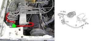

    На ваши двигатели ставились подобные нашему клапана, но только при наличии кондиционера. Подсоединялись они примерно так:

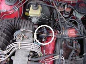

    У знакомого на сотке 2.2 ку вместо клапана холостого хода стоял вот такой где то внизу у начала коллектора впускного со стороны топливного фильтра где то http://audi-club.ru/forum/showpost.php?p=3133276&postcount=533
    Мы так поняли что это тоже регулятор хх машина 85 года выпуска

    Дык может действительно клапан ХХ раньше был, а после того как полетел его убрали? Эта схема точно только для авто с кондиционером?
    P.S. Машина пока не моя. Рассматривал ее к покупке, но с номером двигателя завернули на снятии с учета (две нуля ниже набиты).

    Нет, это клапан доп. подачи воздуха при прогреве. Там шторочка, которая по мере прогрева двигателя постепенно закрывается, тем самым снижая обороты при прогреве.
    http://audi80-spb.ru/forum/viewtopic.php?f=30&t=32&start=50
    У JS тоже такой должен быть.
    Сказать со 100% уверенностью, что этот клапан ставился только на авто с кондеями я не могу, просто вникая в эксперименты инженеров Ауди, понимаю, что это вполне реально.
    Я раньше тоже искал РХХ на своей машине, никак не верилось, что его может просто не быть. Но оказалось, что так и есть.

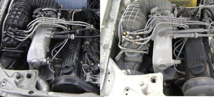

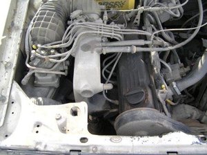

    Вот кстати нашел еще фотки JS.
    прямая ссылка: http://www.carbibles.com/coupegt_tips.html
    и переведеная гуглом: http://translate.google.ru/translat...www.carbibles.com/coupegt_tips.html&hl=ru&lr=
    2 Данис DZ
    Правда тут не видно того места где по твоей схеме ставиться клапан хх для машин с кондиционером.
    А если не секрет откуда у тебя информация про автомобили с кондиционером - почему такое предположение?
