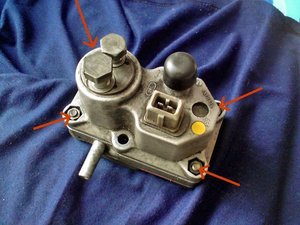

    РУД находится на левой по ходу движения авто стороне блока двигателя. Представляет собой небольшую коробку с 2- мя подходящими топливными шлангами. Собственно ампутировать его с блока двигателя довольно легко. Откручиваем два болта под шестигранник (помойму 5-ка), и соответсвенно оба топливных шланга (ключ 13 и 14). Выльется мизерное количество бензина, его мы соберем в тряпочку. Закрутив шланги куском той же тряпочки берем РУД в руку и вынимаем из подкапотного пространства.
    Разбирать его можно где угодно, на верстаке в гараже или дома в тепле.

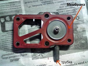

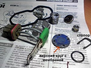

    Итак держим в руке РУД. Разборку начнем с откручивания четырех болтов по периметру корпуса. Предупеждаю сразу, болты прикипевшие, желательно иметь большую плоскую отвертку. На изображении видим верхнюю часть РУДА, перевернув его увидим головки болтов:
    Отвернув болты располовиниваем корпус. Первым делом начнем с нижней его части в которой находится оранжевая мембрана. Необходимо проверить её на цельность. Способ простой, пробуем высосать воздух через трубку, если остается вакуум - целая, спускает - на замену. В моём случае мембрана была целая.
    Протираем эту часть тряпкой и откладываем в сторону, она нам больше не понадобится.

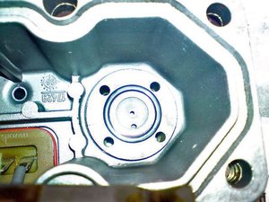

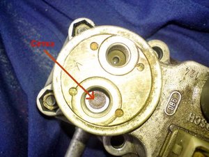

    Вторая возможная проблема - забитые сетки в РУДе. Многие задают вопрос где они стоят и как их чистить. Открутив топливные шланги и заглянув в отверстия видим сетку, мелкую, возможно сильно забитую. Ниже на фото видно:

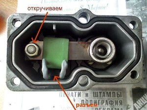

    Сразу возникает вопрос, а как же ее чистить? В таком виде никак. Продолжим разбирать эту половинку РУДа. Перевернув ее, мы видим примерно такую картину как на фото. Для начала откручиваем гайку, крепящую пластину с контактами. Отодвинув стопор вынимаем разъем и вынимаем пластину:

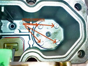

    Избавившись от этих деталей идем далее. В правой части видим 4-ре винта под плоскую отвертку. Предварительно простучав их, окручиваем. Рекмендую также большую отвертку, есть риск сорвать. Итак открутив болты, АККУРАТНО сдвигаем верхний круг с тонкой прозрачной мембраной на нижней его части, откладываем его в сторону.
    Видим следующую картину:
    На этом разборку и закончим. Теперь проверим продуваемость сеток. Дуем в отверстие с сетками, затем во второе без них. Усиие должно быть одинаковым. У меня разница была колоссальная, сетки практически не продувались.
    Приступим к прочистке сеток. Для этого я взял сильное моющее средство "E". Налив его в сотверстие с сетками оставил на время около 2-х часов. Затем, приставив к отверстию простой велосипедный насос продул сетки в обе стороны. Результат на лицо, равномерная продуваемсоть обоих отверстий.

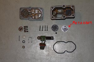

    Не понял, а из какого материала у вас токая прозрачная мембрана?
    На нашем К-Джете она металлическая.
