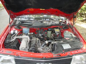

    Спасибо за ответ. Я если честно не знаю на что думать. Сегодня обнаружил, что коричневая фишка которая питает... какой-то "экономайзер"(на фотке смотри коричнивая фишка возле регулятора ХХ) вставлена не правельно т.е. она отколота и может вставляться как угодно. Поставил в соответствии с "защитой от дурака". Не помогло. 2000, как держалось на горячую так и продолжают держаться.
    Как называется в каталогах этот..."экономайзер"? Может в нем все дело ?
    Как ты решил эту проблему ?

    В том-то все и дело, что я ее пока не решил. Понял я, что за фишка коричневая. Этот "экономайзер" просто перекрывает доступ бензина если ты, к примеру, катишься с горки на включеной передаче, в этот момент топливо поступать не будет. И все, больше он ни в чем не участвует. Там рядом с коричневой фишкой еще одна должна быть - на микрик. Вот в микрике проблема может быть, еще какая. Я "грешу" на следующие вещи: 1) Неисправен датчик температуры.
    2) Неисправен блок управления ХХ. который в салоне под рулевой колонкой снизу.
    3) Неисправна контактная группа замка зажигания. (у тебя к стати с ней все в порядке??? Никогда не моросила?)
    Что думаешь на счет моих предположений?:drunk2:
