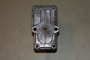

    Подскажите пожалуйста, открутил РУД от блока и увидел в днище РУДа технологическое отверстие. А зачем оно? Это и есть то самое "атмосферное" отверстие?
  9. studiom1
    studiom1 Живу я здесь
    8 дек 2007
    3.154
    А100 44 KU 2.2 136лс АКПП88г ЯНВАРЬ 5.1
    #1169 studiom1, 28 окт 2009
    Вот здесь под разьемом атмосферный отвод руда.Обычно там одет кругленький колпачёк который не препятствует прохождению воздуха
  10. Данис DZ
    Данис DZ Bad e-mail
    15 апр 2009
    478
    Audi 80/B3 DZ 88 г.
    А зачем он нужен-то?
  11. studiom1
    8 дек 2007
    3.154
    Мембраны то под действием пружин и разряжения изгибаются.Вот лишний воздух выходит или заходит.Мне так кажется

    я кажется понял о чем речь,оно там заводское - т.е родное,идет на рудах без вакуума,зачем оно - хз,там вроде резьба есть...может что бі пластину снаружи регилировать...?
  14. Данис DZ
    Данис DZ Bad e-mail
    15 апр 2009
    478
    Audi 80/B3 DZ 88 г.
    Не, резьбы там нет, но версия с регулировкой пластины мне нравится)

    Это атмосферный вход. Без него работать не будет. С одной стороны мембраны атмосфера, с другой разряжение, больше или меньше в зависимости от газа. Изменяется давление на маленькую пружину. Изменяется давление на мембрану бензиновой части РУДа, а за нм и УД. На холодную, пружины сжимает термо пластина.
