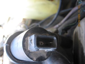

    Добрый день, друзья. Сегодня опять с утра завел все в порядке сравнительно с ХХ. Прогревочные, потом сбрасывает до 750-800. Все бы ничего, да вот только потом плавать они могут, в диапазоне от 700-1000. Птихонечку, не резко, но плавают. Скажите, пожалуйста, чего мы пытаемся добиться, регулируя шестигранник на клапане ХХ (это где высверливали)??? Что должно меняться чисто визуально в работе двигателя??? Спасибо.

    а можешь сфоткать свой клапан ХХ, и где он находится у тебя в подкапотном пространстве

    Этот клапан в отключенном состоянии не должен продуваться.У себя заметил что от этой регулировке зависит отклик на педаль газа и сброс оборотов при отпускании педали газа

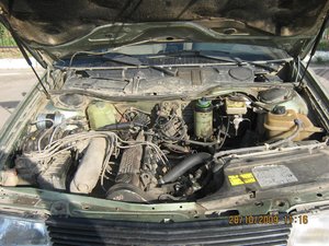

    Он находится тамже, где и у всех, в задней части крышки головки блока. Поперек двигателя. Сфоткаю сегодня.

    Вот он под номером 3 на сотках

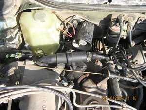

    Вот мое подкапотное и клапан ХХ с этим шестигранником.

    На третей фотографии болтик под шестигранник - это заглушка просто??? У меня тоже обороты зависят от СО, вот не знаю как поймать золотую середину - СО - клапан ХХ.

    Aleksey774 у тебя на второй фотке где резиновый тройник в котором клапан хх стоит внизу где тройник заходит в крышку-мало видно! Там случайно в резиновом тройнике трещины нет? А то из за этого может подсос воздуха быть

    Да вот этот винтик откручиваешь и там регулировка

    С тройником отдельная песня. Сам тройник целый, без трещин. А вот в месте крепления его к сапуну на крышке, от старости тооооненькая резина стала уже, когда снимал надорвал ее. Но надорвал на том месте, где хамутом затягивается. Так что сифонить не должно. Вроде бы.:hi:

    Надо обязвтельно проверить подсосы.Если есть трещина-можно попробовать замотать изолентой
