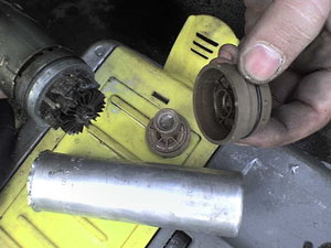

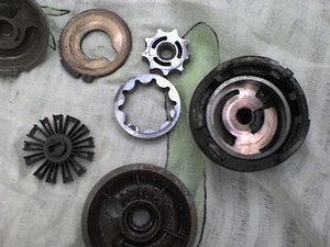

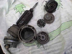

    С насосом разобрался:rock:. Теперь он давит 9бар, по крайней мере не идеал но достаточно (Было 5бар).
    развальцовке (и обратно) потдаётся легко кусечками (молотком).
