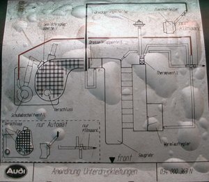

    Если KV - это KU, то, может, моя схемка подойдет?..

    Уважаемые владельцы моторов KU скажите а что это за тройничок и к чему должен быть подключен.Он у меня одним концом был подключен к красному тройнику на вакуумной магистрали а остальные два отвода были заглушены трубочками с болтами на концах
  20. muren@2141
    muren@2141 Участник форума
    11 май 2007
    242
    A6 Avant 2.7TDI BPP'07
    У меня такого нет.
