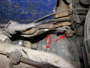

    не знаю в тему ли , давно волнует вопрос что за штуковина находится в районе пятого цилиндра на отдельном кронштейне, кронштейн крепится под два болта клапанной крышки.

    По моему, это датчик включения вентилятора после остановки двигателя

    A6 Avant 2.7TDI BPP'07
    +1 (вентилятор включается только при вЫключенном зажигании).

    странно..а почему он тогда стоит не в системе охлаждения? и вентилятор то как рас у меня не крутит после выключения зажигания.

    потому что он меряет Т подкапотного прост-ва,а оно остывает быстрее чем вода - соответственно вентилятор крутится столько-сколько нужно)
