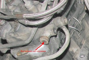

    Ещё давно хотел спросить, для чего в регуляторе системного давления(на дозаторе) имеется шестигранник, что им регулируют?? Нигде не читал чтобы его крутили, а он веть наверно как то связан и с управляющим давлением, т.к. рядом (на фото справа,ближний штуцер)
    идёт на РУД.

    Тоже не понимаю зачем нужен шестигранник на регулировке системного давления.

    Ну а прошестигранник-то скажи!))) Зачем он?

    Шестигранником на 3мм изменяеш положение плунжера к лопате дозатора, соответственно смесь будет бедная или обогащенная, для этого и регулируют шестигранником.

    Отношение плунжера к лопате регулируется разве не шестигранником между дозатором и лопатой? Т.е. регурировка CO?
    Мы говорим о болте регулировки системного давления и его внутреннем шестиграннике. См. фото поста №805.
