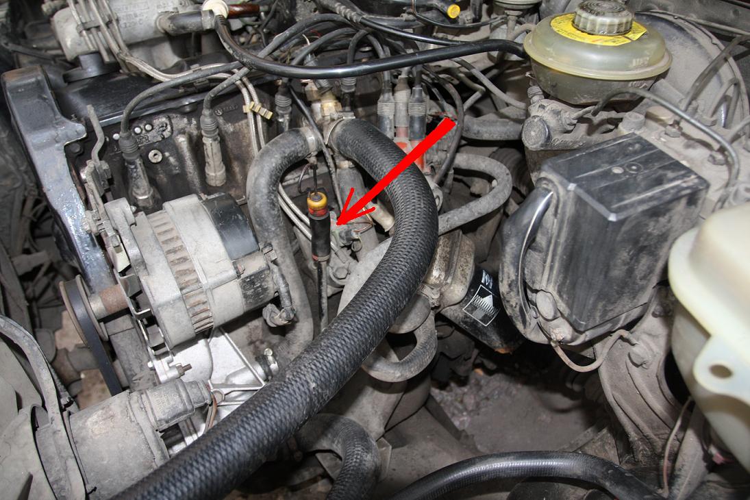

    Регулятор Управляющего Давления
    К наму от дозатора поверх двигателя идут две серебряных плетеных шланга. Так же к нему подходит вакуумная трубка, только я не знаю откуда она идет. У меня немного по другому он устроен. На фото РУД стоящий на бочке с DZ, у тебя что-то подобное и где-то там же)))
    Советую не полениться и прочитать всю эту тему. Да, много, сорок страниц разом не осилить, но будет гораздо проще ориентироваться и понимание придет быстрее)))
