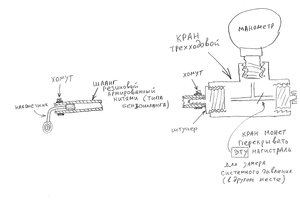

    Набросал схему. Если из нее будет что-то неясно, позже выложу фото.
    Все, что представлено на схеме, кроме наконечников, куплено на строительном рынке.

    Самое интересное вышло за границы рисунка справа. Как соединить родной плетеный шланг с тройником?
    Ты специально наконечник такой нарисовал? Если обрезать около дозатора, то там же не кольцо, а "прижимной" штуцер с гайкой.
    (я не докапываюсь, хочу просто полной ясности, вдруг я чего-то не так понял)

    Справа то же самое, что и слева, то есть резиновый шланг, соединенный с наконечником. Этот наконечник также взят от ненужного топливного шланга (только другого калибра).
    То, что у тебя называется тройником, у меня это кран с манометром;-)
    Уточни, что ты понимаешь под выражением "родной плетеный шланг"? Я отрезал в том месте, где оплетка заканчивается. Соответственно, вся плетеная часть выбрасывается, остаются только наконечники.

    Тип наконечника не имеет значения. Основная мысль - оставить от родного топливного шланга металлическую часть с расширением, в которое входит (входила) оплетка.

    я кажется понял, у нас кстати такие наконечники(включая штуцер с гайкой) на обічном вазовском авторінке найти можно)(хотя у меня крепление к дозатору старое,т.е как на рисунке)
    спасибо кстати,все очень наглядно и понятно.

    Все понял. Просто не вник в то, что ВСЯ плетеная часть на выброс, а оставляем ТОЛЬКО концевики.
    Спасибо.

    Более изящным решением было бы найти длинный пустотелый болт вместо штатного, тогда подключать манометр можно было бы только в одну точку - в месте крепления топливопровода. Правда, это применимо только для "кольцевого" штуцера, как у меня на рисунке. Но таких болтов я не нашел :shock: А высверливать из обычного было некогда.

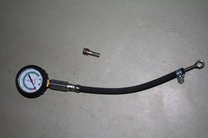

    Точно! Как сразу не дошел до этого!
    Я же подобный высверлил для измерения системного давления для второго моего манометра))))))))
