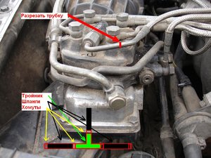

    syava1988 Мы идем с тобой нога в ногу в плане замера упр. давления) Из всех вариантов, которые виделись осуществимыми оставил только один: так как у меня есть запасные шланши на форсы и РУД, то с ними обошел рынки и магазины в поисках подходящего тройника. Найти не удалось, все слишком крупные для сечения наших трубочек. Купил саую тонкую медную трубку и хотел спаять тройник, но потом для себя понял, что резать шланг и врезаться, возможно, будет не очень просто, т.к. медная трубка все равно не влезает в шланг, да и хомуты, даже самые маленькие плохо обжимают наши плетеные шланги.
    Поэтому: приял решение разрезать (болгаркой, ножовкой) не сам шланг, а металическую трубку-наконечние около дозатора, и через шланг (надо купить) подоединить обычный топливный тройник.

    Не пили металлическую трубку! Пили по оплетке шланга в том месте, где он входит в расширяющуюся часть металлической трубки. Потом, когда наденешь шланг, то хомут будешь стягивать на тонкой части мет. трубки. Если же ты отпилишь в том месте, где указал, то давлением может сорвать шланг с трубки.
    Немного о том, как я изготовил манометр. В качестве тройника берется кран-тройник на полдюйма. В среднюю его часть вворачивается манометр безо всяких переходников. В боковые отводы вворачиваются штуцера по диаметру, подходящему к твоему шлангу.
    Итого из материалов:
    • Манометр
    • Кран-тройник на полдюйма
    • Штуцер с полдюйма на 6-8 мм - 2 шт.
    • Отрезок шланга внутр диаметром 5-6 мм - 2 шт.
    • Отрезанный наконечник к дозатору
    • Отрезанный наконечник к РУД
    • Хомуты на 10 мм - 4 шт.
  20. Данис DZ
    Данис DZ Bad e-mail
    15 апр 2009
    478
    Audi 80/B3 DZ 88 г.
    Если я его буду отрезать по оплетке у перехода в мет. трубку, то у меня будет нормальное соединение только с одной стороны. А как мне соединять оплетку с тройником? Через шланг 5-6 мм? Шланг вставить в шланг? Как его не сорвет, а если хорошо хомутом стянуть - то как его не пережать?
