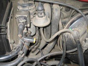

    Собственно мы же, типа проводим изыскания для данного мотора. Чем же он там обогащается? Установили, что вакуумное управление F93 идет напрямую, в отличии от КР без Т-датчика. Плюс на белом проводе схемы, цепь 44, появляется в момент срабатывания микрика на ДЗ. т.е. любое легкое нажатие на педаль газа. Но вот сам F93 сработает кратковременно только от резкого изменения давления. Кратковременность срабатывания пробуем опытным путем, с отключением из цепи. У меня он именно срабатывал и все.

    ALD Что такое "КР"?
    Перечитал пост три раза и немного начинаю понимать.
    Т.е. на разъеме вакуумничка появляется плюс который берет начало от срабатывания микрика. Это у меня есть. Теперь надо понять, работает ли грибок?
    Как я могу это сделать?

    Из схемы я не вижу, что питание пусковой идет через микрик.
    Цвета проводов:
    На пусковую бело-зеленый и черно-зеленый
    На грибок черно-белый, черно-зеленый и еще один толстый в оплетке.

    КР тоже что и DZ только на один цилиндр больше.
    Изображение надо залить либо сюда в фотогалерею , либо в инет куда нить. Потом вставить изображение юзаем и копируем туда адрес рисунка либо фотки.
    Предварительно просматриваем.

    Цепь 44 дальше на вторую схему цепь 27
