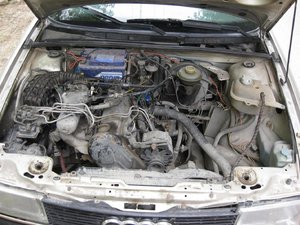

    зы. в понедельник зделаю тут большую фоту моего подкаподного

    вот моё покапотное
      279,3 КБ
      740

    Справа от катушки стоит датчик резкого изменения давления.
    Куда от него шланги идут?

    А я сразу тронулся. Создал максимальную нагрузку на неразогретом двигателе. Сегодня подключу напрямую землю форсы, а завтра утром включу ее в штатном режиме, но с диодом. И не греясь поеду. Активненько. Один разочек, только ради эксперимента)))
    От датчика шланг идет в магистраль вакуумного насоса.
    А если спрашивал о вакуумнике трамблера, то в блок дроссельных заслонок.
