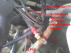

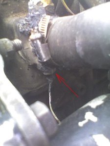

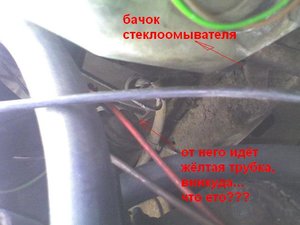

    Чем дальше в лес тем больше….
    Вобщем сразу начну с вопросов: Под датчиком охл. жидкости (на етом же патрубке, только снизу) есть ещё один один датчик… по видимому однаконтактный, к нему прикручен один роводок, который идёт… а нет никуда он не идёт, просто 15см провода. Хм, странно, начал искать лишние провода в этом раёне, что-то нашёл, а именно связку проводов(7 шт): 2 идут на РУД, 2 на оба масляные датчика, 2 на датчик темп. охл. жидкости, остался один, а вот он никуда не идёт, я же предположил что это и есть искаемый провод и соеденил, х.з. что я сделал, но вроди ничего страшного не произашло… Обьясните что это за датчик, и куда он идёт???!!!
    Ещё, с коллектора выходит вакуумная трубка, идёт в «тройник», далее одна идёт на РУД(самая большая), а ещё есть три или четыре маленьких, одна уходит куда-то за расходомер, ещё «двойник» из 2-х трубок, одна идёт на какойто датчик возле временного выключателя, а далее на мембранный датчик возле высоковольтной катушки, вторая же трубка из тройника никуда не идёт, а болтается под капотом где-то 30 см, толи забитая чем-то, толи запаянная – х.з. Куда она должна идти – без понятия…????? И ещё, один конец «тройника» (который толстый) заглушен пробкой(красненькой) – так должно быть????
    Теперь что я увидел сегодня когда завел: машина заводится (с помощью маневрированием педали газа), далее начинает набирать обороты (постепенно) и набирает… … … вобщем когда машина ревела на весь двор, скинул провода с клапана хх, и одел обратно, обороты спали до «нормальных» (тахометра нет, так что точно не скажу)… машина работает на слух ровно секунд 30, далее обороты скидывает, почти до минимальных и глохнет(а иногда и не глохла, а опять обороты нармализовывались). Причём картина точно такая-же как на холодном так и на прогретом двигателе!!!! В какую сторону смотреть….?????
    Пасиба что выслушали….
    :hi: :hi: :hi:

    Ответ: К-Джетроник: окончательная победа? 2. Две сорванные башни…
    А как измерялось напряжение на клапане ХХ?
    Следует помнить, что при выдергивании фишки с клапана, при включенном двигателе, например, обратно ставить ее бесполезно - работать не будет все равно, пока не заглушишь и не заведешь по новой. И еще, после отключения батареи, при ремонтах там и т.д. после запуска немного прогреть и пару раз газануть, до 3 тыс.
    По остальной электрике тут же все сказано :(
    Одноконтактный датчик температуры у меня находится в районе 1-го цилиндра, он вкручен в головку блока цилиндров, провод коричневый. На двигателе RT видел этоже датчик в районе 5-го цилиндра, провод тоже коричневый.
    По дроссельной заслонке:
    Она снималась? Чистилась? Сами заслонки правильно стоят в закрытом положении? Микрик слышно как щелкает? Он прозванивается полностью?

    Смотрим:
    Вакуумная система
    Датчики
    Фото 2.
    Та трубка, которая "в никуда" должна идти на пневмоклапан deceleration cut-off.
    Схема 1, поз 14. Спасибо ALD
