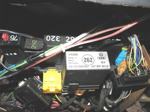

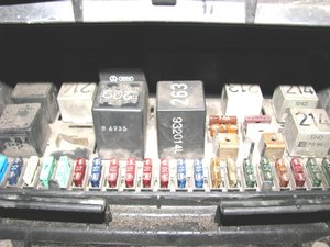

    подскажите где реле бензонасоса находится,плиз. выкладываю фоты из под рулевой колонки и из под капота, тыкнете где искать. где то нашёл что номер должен быть 215, но у меня нет такого реле:shock:
      110,4 КБ
      344
      128,3 КБ
      311
  13. syava1988
    syava1988 Bad e-mail
    12 июл 2008
    580
    100/44 2,0 (кр) 87г.в.
    у меня на сотке оно стоит в позизиции где у вас стоит реле Номер: 263
  14. Fiorri
    Fiorri Новичок
    12 ноя 2008
    51
    Audi 90 В3 PS2,0Е k-jetronic 90'
    взял у знакомого книжку толковую, действительно, то что у меня значится под номером 263 и есть реле топливного насоса. Теперь тупой вопрос что с этим релде делать?выдернуть и какие то контакты замкнуть, я правильно понимаю? какие, кто нибудь может подсказать?
    и ещё , посматрев книжку возник вопрос, для чего нужна перемычка что крепится на резьбу(показано на фото)??? типа плавкого предохранителя или что это там ?
    p.s.у меня ничго там нет как видите а в книге стоит...
    кто нить знает какого назначение этой перемычки?
    спасибо.

    вы предысторию расскажите,можно и выдернуть а можно...,вобщем для чего вам?

    Fiorri не знаю как у вас. а на сотке бензонасос можно включить перемычкой между двумя самыми большими и широкими контактами которые расположены перпендикулярно друг другу.(предварительно вытащив реле) Между кнтактами на фото у меня тоже ничего нет
