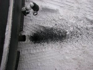

    у меня проблема следующего характера, расход топлива около 25л!!!а то и все трицать. Машина ауди 90 '90 двигатель PS, k-jetronic. Из трубы капает чёрная жидкость. Свечи в чёрном бархате мигом. Управляющее давление на холодной 1,5 и растёт до 3,8кг. системное давление 5кг. Винтом СО ничего исправить не получается, диапазон его оборотов в котором двигатель работает , равен где-то 2!!! из (решил покрутить-посчитать) около 30 оборотов винта. НУ это не суть важно. Раньше была проблема с приемистостью(проблема была в сетке в штуцере что в дозатор вкручивается и топливо от насоса подаёт.). Сейчас же машинка резво бегает(хотя как должна бегать я не знаю), когда прогреется обороты плавают примерно на сотню в районе 900. Клапан холостого хода отмачивал в ацетоне, тот даже значительно помутнел, но в работе двигателя никаких изменений.

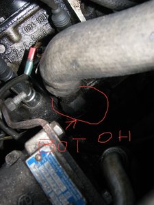

    ещё вопросец, что за датчик температуры стоит такой с кучей проводов. Слева на тройнике на блоке, к этому тройнику подходит верхний шланг с радиатора, сверху тройника стоит одноконтактный датчик температуры, а снизу вот это чудовище.

    НА фото снежок после 10миннут работы двигателя и нескольких подгазовываний. Жесть полная, неудивительно что свечи мигом олеваются в чёрный бархатный наряд...
