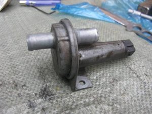

    Вместо шланга припаял трубку медную, да маху дал, когда подгибал труку-отломил ёршик на штуцере которая к форсунке прикручивается, асёл, аккуратнее надо бало быть. Заказал новый выточить.
    Клапан хх действительно отличается. Рабочая часть представляет собой диск с отверстием на проход, которым изменяется проходное сечение канала добавочного воздуха. Промыл, неразборный, фото позже. Я так понимаю что у него два рабочих состояния, открыт и закрыт, и электронный блок управления для этого никчему.

    фото клапана доп воздуха который стоит у меня вместо клапана хх
      28,1 КБ
      163
      23,5 КБ
      158
