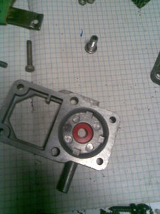

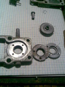

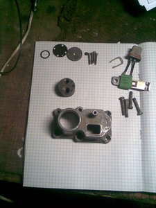

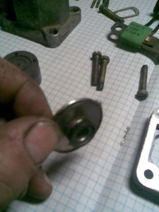

    Я подключал с помощью переходного штуцера к верхнему шлангу. На счет разборки я немного не то имел в виду,-вот что сделал сегодня. В понедельник перевальцую диафрагмы и прошлифую посадочное место под регулирующую (металлическую) мембрану,уверен все будет работать!

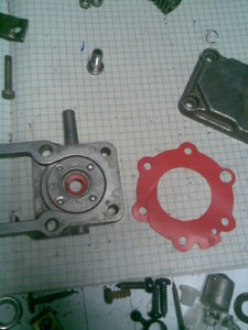

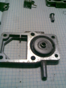

    Малую диафрагму сегодня перевальцевал,завтра пойду к знакомому токарю(т.к.свой токарный еще в процессе сборки) чтобы разобраться с боьшой диафрагмой,за одно на плоскошлифовальном поправлю посадочное место под диафрагму.По поводу термопластины-до меня уже кто-то шток крепления термопластины забил во внутрь(примерно виден старый след),как относительно верней крышки он должен стоять по заводу???Еще вопрос-что и как можно регулировать шестигранником в торце клапана ХХ?Понятно что жескость пружины клапана-но до каких пор?

  11. _at_
    _at_ Bad e-mail
    27 окт 2008
    85
    была A 100/44(NF) 87г.
    Ответ: К-Джетроник: окончательная победа? 2. Две сорванные башни…
    вечер добрый)
    я так понял, это под ту, которая к верхней половинке привинчена гайкой? (по рисунку)
    у меня просто руд другой немного конструкции и подогреваемая пластина есть и сверху и снизу, а пружина всего одна - большая, вместо маленикой - жесткий штырь прикрепленный к седлу пружины и идущий вниз..
    я когда под верхнюю пластину подкладывал шайбу, у мя вообще заводиться перестал..
  12. ALD
    ALD Bad e-mail
    28 дек 2004
    990
    100/44 МС Quattro
    Да, это она. Только повторяю - без "фанатизьма". Если на прогреве управляющие давление 1,5, зачем колхозить?
    На МС турбовом у меня РУД стоял такой. На холодную только работал.

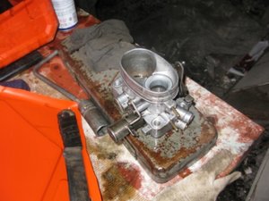

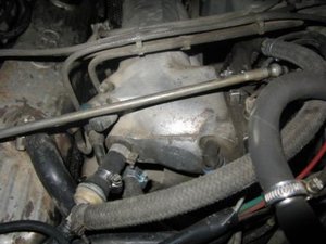

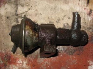

    Внимательно ознакомившись с темой сподвигся разобрать и почистить инжектор. Разобрал и отмыл и почистил всю впускную (разве что дозатор не раскручивал). Очистил впускной от кокса, заодно заменил прокладку.
    При обследовании нашел отличии от рассматриваемых выше джетроников.
    Нет микрика под дроссельной заслонкой.
    Нет эл.блока стабилизации х.х.
    Непонятный клапан подводящий неведомо что во впускной сразу после ДЗ, установлен на нижней части впускного под ДЗ, канал заглушен прокладкой, управляющее давление от желтой трубки.
    Всё собрал обратно, не заводил ибо порвал одну трубку подвода к форсунке и свернул один ниппель.

    Эл. схема машинки есть?
    На правой фотке клапан перепуска отработавших газов, во впускной. Ради экологии. Он забит частенько, ну и на него тоже можно забить, забив вакуумный шланчег к нему подходящий.
