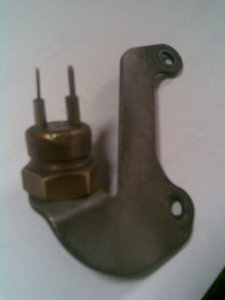

    Всем добрый вечер и ОГРОМНОЕ спасибо за все вопросы и ответы в этой теме и вообще в клубе!!!:):nod: Объясню почему... У приятеля приобрел AUDI 100 с двигателем KU и системой впрыска К-Джетроник по очень смешной цене:D но знаю что проблеммы с впрыском были у него всегда-не знал что такие... ИЗ авто было выкинуто наверное половина частей(из системы впрыска) совсем не было клапана ХХ,провода идущие к датчикам были то на скрутках то вообще отрезаны был неисправен датчик температуры,датчик положения дроссельной заслонки,пусковая форсунка была выведена на кнопку в салон,и было много того что уже и не вспомниш сразу... ЗА два дня пришлось много перечитать и еще за два рабочих дня достиг хороших результатов!!!! Почистил бензобак,продул обратку,провепил насос( в тупик давит 9кг/см2 ) отрегулировал рабочее давление в системе-выставил 4.7 кг/см2, перепаял и прозвонил проводку связанную с впрыском,поставил на место клапан ХХ и кучу всяких патрубков,так же заменил дырявые...РУД конечно не рабочий выставил управляющее давление 3.6кг/см2 и о ЧУДО-машина завелась!!!! Поигравшись немного с винтом СО добился того что работает на оборотах около 1000 стабильно при закрученном полностью винте ХХ,прием двигателя есть провалов не наблюдается-только при снижении оборотов винтом СО наблюдается переодическое повышение оборотов примерно с 700 до 1000... клапан ХХ работает но ток потребляемый им скачет( в такт с изменением оборотов) и замерить его цифровым тестером не получается,так же видно что стрелка манометра подключенного к РУДу шевелится в пределах 0.1кг/см2. Подскажите как уменьшить и стабилизировать обороты ХХ ??????? что я упустил?:confused:

    Теперь поясни, как ведет себя мотор на холодную?
    Горячий понятно, не стабильны обороты ХХ.
    Датчик Т одноконтактный в районе 1го ц. должен быть новый, провод от него прозвонен до блока стабилизации ХХ.
    РУД с рваной мембраной? Если да, то шланчег к нему идущий, вакуумный который, заглушен, так?
    Платон писал в этой теме, как выставить СО (примерно) Крутить надо без "фанатизьма" по немногу. Газоанализатор "рулит" конечно, но его под рукой нет. Выручить может индикатор качества смеси (который вместо свечи вкручивается).

    Датчик новый,провода прозвонены полностью,шланг к РУДу заглушен.На холодную заводится хорошо -обороты с начала примерно 2000 потом спадают и не стабильны... только что разобрал есче раз РУД и обнаружил что там где стоит мембрана(металлическая)имеется маленькая раковинка на входящем отверстии так что есть такое предположение что диафрагма плотно не закрывается.да и под диафрагмой были частички мусора...может по этому управляющее давление немного не стабильно??? Да вот еще вспомнил- датчик который стоит на кронштейне на клапанной крышке возле пятого цилиндра ЭТО что? один провод идет на землю второй завис-не нашел его...Датчик новый,провода прозвонены полностью,шланг к РУДу заглушен.На холодную заводится хорошо -обороты с начала примерно 2000 потом спадают и не стабильны... только что разобрал есче раз РУД и обнаружил что там где стоит мембрана(металлическая)имеется маленькая раковинка на входящем отверстии так что есть такое предположение что диафрагма плотно не закрывается.да и под диафрагмой были частички мусора...может по этому управляющее давление немного не стабильно??? Да вот еще вспомнил- датчик который стоит на кронштейне на клапанной крышке возле пятого цилиндра ЭТО что? один провод идет на землю второй завис-не нашел его...http://www.audi-club.ru/forum/attachment.php?attachmentid=121372&stc=1&d=1232135279 http://www.audi-club.ru/forum/attachment.php?attachmentid=121373&stc=1&d=1232135279
