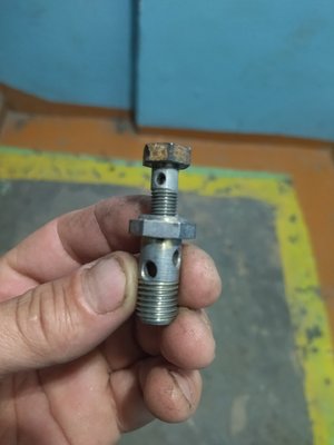

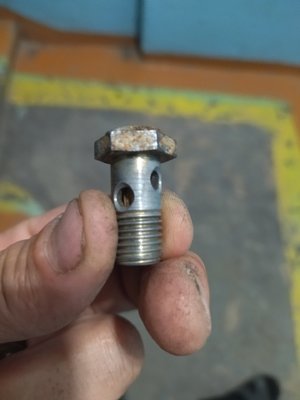

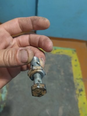

    доброго всем.вот мой болт,сегодня еще раз его промывал,первый раз промыл,эффект был конечно,но малость провальчики бывали.Повторно промыл,обороты плавают и падают после торможения.Первый раз тоже падали,покрутил винт холостого хода,по лучше стало,но все равно не доволен результатом,единственное,что машина хоть скорость набирает и идет не дергается.ваг сегодня снова не продали,три дня ждал закупа и отказ,аналогов нет.Попробую вариант мерседеса,может что и получится

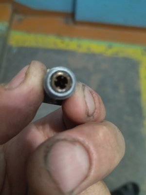

    Самое что интересно,мой болт на схеме есть,но не выпускают больше 048133505 бъется только этот,но с глухой шляпой,можно и просверлить,резбу нарезать,но проблема фильтр,он так просто не достался

    Такой болт сотворить не проблема.
    При замере давления в стемах КЕ.. применяю..Почти такую самоделку.
    Берём простой болт .Что прикручивается подача топлива на системах КЕ. К дозатору.На разборках они не дефицит...Или у тех кто занимается ремонтом Мех впрыска.
    Что бы просверлить под резьбу под малый болт.. Сверлю отверстие с нутрии болта ( не со стороны шляпы.)
    А вот под посадку сетки ( фильтра ) тоже надо будет делать потай. На посадочное место сетки.

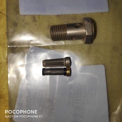

    Достать фильтр с болта.. Возможно.. Но не так просто. Да и не вижу смысла..
    Старую сетку как правило лучше выкинуть. Если сразу не промылась. Да и в большинстве случаев они мне попадались дырявыми.
    Так что для меня лучший выход был как я уже писал брать новый фильтр со штуцера мерса.
    И не советую доставать его со штуцера без токаря.

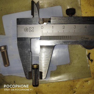

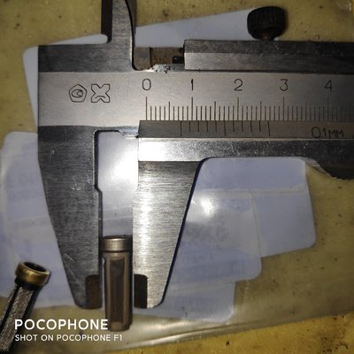

    IMG_20240520_200928.jpg IMG_20240520_200906.jpg IMG_20240520_200830.jpg Не подойдёт фильтр от дизеля,разница очевидна.Сетка крупнее,посадочный размер на две десятки меньше.Болтается в штуцере.

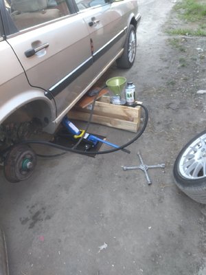

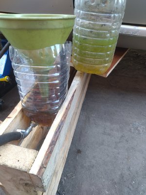

    Всем привет.Вот промыть попробовал.Цвет кардинально поменялся раствора.Так и должно быть?Мешал 3литра аи100 к 1литру Lavr

    А можно вопрос: нахрена мешал?

    да как то чистую не решился заливать,да и мне как бы советовали килишнуть с бензой.В принципе я остался доволен после промывки,двс ровно стал работать,да и как то на дроссель живее стала.

    запах этой штуковины нашатыря.
