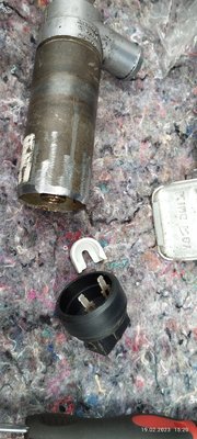

    Audi C3 2.1 WC, K-jetronik, 1983г. 5-ти ст кпп 3U
    Разобрался сам. Всё теперь как часики: обороты хх 800, ток на РХХ 430мА +-10 редко гуляет. Обороты при включении потребителей всех держит те же 800!
    При старте на секунду подкидывает на 1200 и сразу опускает на 800 (это объясняется тем, что при включении зажигания ток на рхх показывает 540мА)
    Если при хх снять фишку РХХ то обороты падают до 600 примерно.
    Ценой ремонта стала трепанация старого РХХ, но я его отремонтирую и будет запасной!

    Запчасти похоже сомнительного качества.

    Там присутствует регулировочный винт между контактов?

    Таки чё там в нём реально было сломано?

    Да, есть регулировка

    Ну или оригинал новый VDO за 300€ или тот, что купил я за 60€.
    Не отрегулирован с завода))
