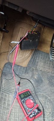

  8. Renar67
    Renar67 Новичок
    1 июл 2022
    38
    Ауди 90 B3 2.2 двигатель kv 136 л.с
    #3468 Renar67, 6 фев 2023
    Микрик починил, при опущенной педали газа 12 вольт идут на блок хх, если нажать то на пусковую форсунку. При снятой фишке рхх, выставил винтом обороты 800, при подключении рхх обороты становятся 1100 или как выставляются обороты правильно? Если винт на дроссельной заслонке закрутить полностью то обороты с подключенным рхх можно уменьшить где то до 1000

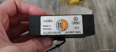

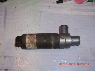

    Обороты у тебя поднимает РХХ, а это значит что он пропускает дополнительный воздух, либо на него приходит сигнал от блока РХХ. Блоков ХХ было несколько видов, как и самих клапанов. У тебя должен стоять вот такой.

    Да стоит такой. Блок управления был оригинал с буквой J на конце, он работает с датчиком выключателем на 35⁰, Я их купил несколько и ничего. Сейчас купил с буквой L на конце. И датчик температуры уже одноконтактный. Всё тоже самое.

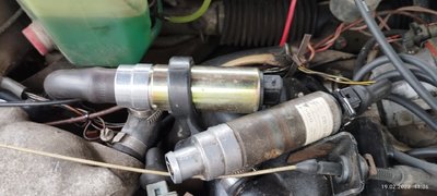

    Поставил назад оригинал рхх. Отрегулировал ток в 420мА. Если включить свет и печку на 3 скорость то ток становится 530мА но при этом обороты двигателя падают. Всё выключаю ток на рхх медленно стабилизируется на 400-410мА
    Если снимать фишку с рхх то обороты не меняются.
    Апдейт: старый рхх жужжит, но не открывается совсем. Снял с него шланги, одел фишку и включил зажигание. На мультиметре 540мА, но он закрыт и не продувается.
    Если сделать так же на новом РХХ то видно как он открывается при включении зажигания. Но щель 2-3мм, это много. Из-за этого и обороты 1500 даже на полностью зажатом винте ДЗ.
